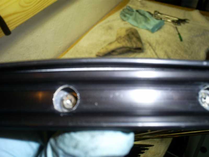

Publicado: hace 15 años, 6 meses por manugg #2122
caray Paco, no te me manques que sino pierdo al compañero de gracias.
haces bien en recordar revisar las monturas de vez en cuando, no sólo eso sino añadiría que al detectar cualquier anomalía no pasar de todo e intentar averiguar el motivo.
Este finde empezé a notar por la tarde ,como cada vez que frenaba con la trasera, como si hubiera pegado un llantazo,pero no habia habido oportunidad de dárselo pues fué una salida muy tranqui .
Pues mirando mirando encontré el motivo , un pequeño huevo en la llanta que bien podría ser un golpe.
Desarmada en casa,resultado llanta pa la basura
Con apenas 8000 km y tres años,pero muy currada la verdad,siempre con alforjas o carro y varios viajes de días.
-diagnóstico: pues las zapatas se "merendaron"el flanco de la llanta y lo debilitaron hasta el punto de abombar hacia afuera la superficie con la presión de la rueda.
-remedio: pues llanta nueva con un freno de disco,
si no lo veo pues en cualquier bajadita o un apurón de frenada se me desintegra la rueda
en la foto se aprecia una linea blanca que es por donde empezó a rajar
( estoooo; se vende llanta seminueva de doble capa y poco uso
