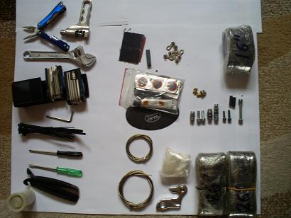

Por último el tema de herramienta y recambios, por supuesto que parece mucho, y lo es.
Tampoco quiere decir que sea obligatorio,
Dato muy importante a tener en cuenta, si se va sólo no te queda más remedio que tirar con ello, en caso de ir varios la ventaja es importante al poder repartir el peso de las cosas comunes; herramientas, la tienda, comida, botiquín y demás.
En herramienta.
-Un alicate plegable
-un tronchacadenas (imprescindible)
-una llave inglesa pequeña
-una multiusos (que lleva llaves de varias medidas, allen, y un poco de casi todo)
-una allen recortada a la medida para ajustar los frenos de disco sin desmontar nada. (muy importante sería comprobar que la herramienta multiusos que llevemos al menos tiene para todos los tornillos de nuestra bici o si necesitamos alguna en especial, por modelo o construcción )
- un puñado de bridas pequeñas, otras un poco mayores irán metidas en otro sitio.
-destornillador mini estrella y plano
- desmontables
-guantes vinilo
Recambios:
-un par de trozos de lija (reparar un pinchazo)
-unos eslabones rápidos de cadena (importante que sean compatibles con nuestra cadena, según el número de velocidades serán de una medida u otra)
-parches y disolución (un megaparche para cuando toca reparar la cubierta, también sirve un trozo de cubierta usada)
-un cable de cambio y uno de freno
-en la bolsa van dos juegos de zapatas para los frenos de disco (si llevamos zapatas normales también sería conveniente al menos llevar una pareja)
-una patilla de cambio (lo mismo que los eslabones, que sea la de nuestro modelo de bici). (no es habitual, pero una mala caída de la bici al suelo o un bordillo lo podría romper. Si no la llevamos una solución por ejemplo usando el troncha, sería dejar la bici en un desarrollo fijo, recortando la cadena sobrante )
-cámara de 16” (para el carro)
-tornillería variada de longitud y medidas(fundamentalmente la utilizada para el portabultos)
-un par de terminales de funda de cable
-unas regletas de conexión pequeñas de las usadas por electricistas, aunque retirado el aislamiento, (en caso de romper un cable y no parar a cambiarlo podríamos empalmarlo y continuar hasta tener tiempo o un techo)
-dos cámaras de 26” (o 28” según que llevemos de rueda)
Todo va encajado empaquetado en dos bolsas de las que van bajo el sillín.
Las cámaras están espolvoreadas con polvos de talco y después embaladas con plástico film, el talco evitará que se pegue la goma entre sí, el plástico que no manche todo y que no se rocen con lo que sea.

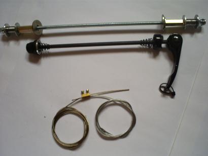

Aparte he preparado un eje extra para recambio del de apriete rápido, al cambiar el original para enganchar el carro, preparé un sustituto en caso de rotura, que me servirá tanto para adelante como atrás y también para enganchar el carro.
Y también ejemplo del uso de las regletas de conexión.
