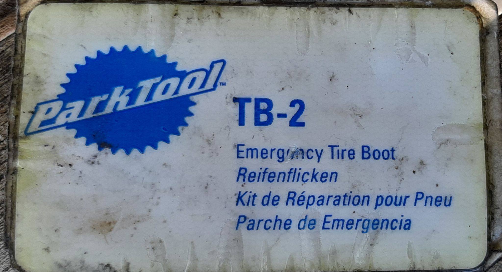

  5. Parche de emergencia de cubierta, para grandes perforaciones o cortes de varios centímetros de la misma.

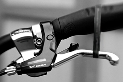

VIEJO TRUCO
Para las personas que usamos el tren en algunas rutas, viene bien añadir una goma o cinta elástica en el manillar y usarla para frenar la bici dentro del vagón, estirándola entre el manillar y la maneta del freno, mejor el delantero. Así trabamos la bici y no se moverá con el traqueteo del tren. Si no la tenemos, se puede usar la goma que suele envolver la cámara de aire de repuesto.
También se usa el típico pulpo para anclar la bici a algún elemento del tren, pero es más aparatoso.

Me podéis explicar a que llamáis un parche de emergencia de cubierta ?
Re: Compartir consejos, trucos... en torno a la bici hace 5 años, 11 meses #123018
  • Pedaleando
  • Temas: 332
FERLA escribió:
Hola , muchas gracias x las recomendaciones.
Otra cosa q nos parece importante llevar en nuestra mochila, es un pequeño botiquín con lo básico para pequeñas heridas.
Son unos parches de kevlar, en la proxima salida, (esperemos qué sea pronto te lo enseño)
Cuanta razón tienes que es importante llevar un pequeño botiquín con nosotr@s en la bici.
En un próximo post desgranaré lo que llevo en el mio, por si es de interés.
Por otro lado... Los "parches de emergencia" son grandes parches rectangulares que se usan para tapar agujeros considerables o cortes en la cubierta, evitando así que la cámara salga por el área afectada al tener presión. Suele ser autoadhesivos que se ponen por el interior de la cubierta previa limpieza o lijado de la zona. Nos sirven para un apuro, pero hay que cambiar la cubierta lo más pronto posible.

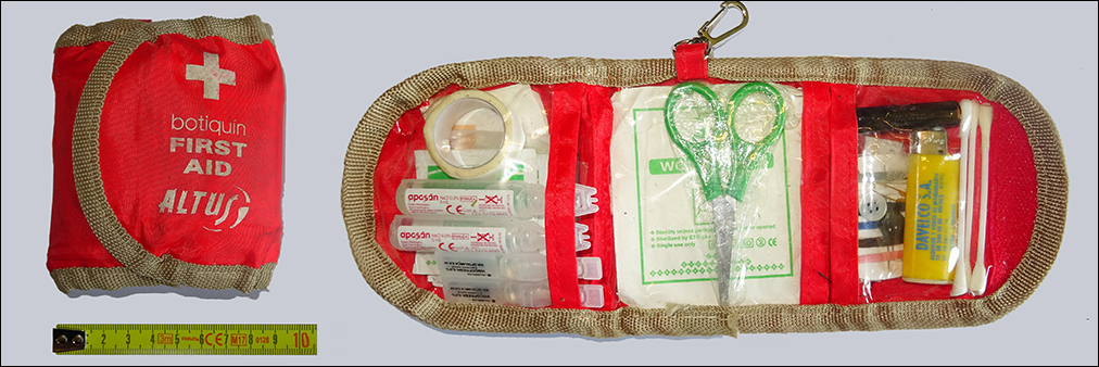

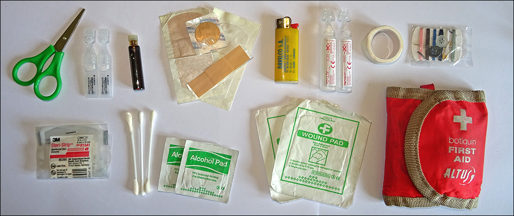

En este post desgrano lo que llevo en un pequeño y personalizado botiquín que me acompaña en mis desplazamientos en bicicleta. Es lo básico para tratar pequeñas heridas por caídas u otros inconvenientes menores.
  • Tijeras
  • Lubricante ocular
  • Suero fisiológico
  • Desinfectante
  • Almohadillas desinfectantes
  • Esparadrapo
  • Tiritas, varios tamaños
  • Gasas
  • Bastoncitos de algodón
  • Puntos de sutura adhesivos
  • Estuche contenedor
  • Y añado, un mechero y un set de costura con hilo, aguja, alfiler, botones e imperdibles.
Dependiendo de la época de año se puede añadir, protector solar, labial y algún repelente o antihistamínico para picaduras de insectos.
NOTA: Lo anterior indicado es lo que yo llevo. NO es un consejo valido para tod@s, NO doy marcas, ya que algún elemento puede tener componentes perjudiciales por incompatibilidades, alergias... a otras personas.
