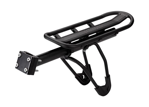

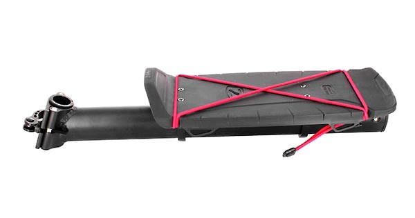

Estuve mirando opciones, y encontre estos que yo creo que podrian servirme. Pero como no estoy seguro del todo prefiero tener una opinion de alguien que sabe de esto (Si no te importa claro)
Aqui te lo dejo (Si, no se poner fotos )
OP1 drive.google.com/open?id=0B0i8xmUKnAcPQnBDV0V0VFdSXzA
OP2 drive.google.com/open?id=0B0i8xmUKnAcPTVpjcEJTai1rZVE

A ver si llevas una bicicleta de doble amortiguación o suspensión, los portas que planteas no sirven....solo los que te ha indicado Fon y dejando claro que el primero aunque es el mejor vale un OJO de la cara...(unos 80 €).
Puestos a elegir la opción mejor de todas en calidad/precio es el 2º que te plantea.
En cuanto a llevar ruedas con TUERCAS es un completo, atraso mi consejo es que lo cambies por el sistema moderno de tanca o cierre rápido que te harán en cualquier tienda....Da igual que lleves llaves o no, a parte del peso extra inútil que supone, cuando tengas que sacar la rueda por el motivo que sea es una auténtica lata....
La bici MENOS aconsejable de todas para realizar cicloturismo son las de doble suspensión, que precisamente parece ser la que tu tienes; no es una buena compra.
