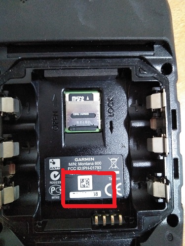

Sino sabeis el número ID del cacharro es muy fácil soltad la tapa y quitar la batería o las pilas y en el fondo del GPS está o sea aquí:
