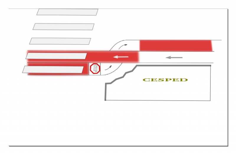

Espero que todavía estén a tiempo de pintar otra raya amarilla. Supongo que nosequé ambulancia no tendría ningún problema en "invadir" la pintura.
Y tal vez de despilfarrar un poco más (esta vez en positivo) y tratar de arreglar tamaña chapuza o rampa de lanzamiento (al más allá) de la Foto1.
Me gustaría, también, que Víctor Guerra explicase qué significa la frase "controlar la situación"
(porque yo no entendí nada)
Última Edición: hace 13 años, 2 meses Por . Razón: Dibujo
Re: Carril-bici del Muro hace 13 años, 2 meses #7440
  • CoppiRay©
...dibujo ¿mejor?

  • CoppiRay©
ACTUACIONES:
En sentido hacia la rotonda: Iniciar el quiebro a la izquierda para salvar la esquina de la terraza un poco antes (más atrás) para no hacerlo con tanta brusquedad. (que un día les va a caer un cochecito dentro de la relaxing cap...)
En sentido contrario: Con este mismo ángulo (paralelamente) y desde el único carril que sale de la rotonda (próximo a la barandilla), enlazar directamente con el carril en espera (izquierdo) para torcer a la C/ Dr. Urlé. Esto es para mayor seguridad de las bicis en este punto crítico.
Lo principal: El paso de peatones (suprimirlo). Es completamente absurdo que hayan dejado este paso de peatones ahí a cuatro pasos del comienzo de las rampas subterráneas (rotonda). En ese lugar más o menos, recuerdo que había unas escaleras para acceder al paso subterráneo que evitaba interrumpir el tráfico para pasar a la playa. Con la construcción de la rotonda y de las rampas (más largas, con mínima pendiente, para TODO TIPO de PERSONAS) se destruyó el anterior subterráneo; e inmediatamente a continuación de terminadas las rampas... ponen este paso de peatones para que la gente siga cruzando en superficie (como si nada...) ABSURDO. imagino que es más fácil "borrar" el paso de cebra que el montonazo de hormigón armao (ya puesto). Todo NO puede ser. Además este paso de peatones no es, en absoluto, necesario. A una persona que se encuentre en este punto, dispuesta a cruzar para ir a la playa, se le puede decir que: si quiere ir paseando hacia el puente del Piles, le vale lo mismo usar la mencionada rampa subterránea a su derecha. Y si lo que quiere es ir en dirección a S.Pedro, puede continuar un poco más por la misma acera y cruzar por el siguiente paso de cebra a escasos 300 metros. Y si vino de más atrás en el barrio de la Arena, que es más práctico cruzar antes la Av. de Castilla y entrar cómodamente por el parque.
La clave está en los semáforos (solo se suprime el paso de cebra).
En sentido hacia la rotonda. El semáforo sigue siendo necesario para dar salida a los coches de la C/ M. de Urquijo. Y al otro lado (funcionando independientemente) el semáforo puede ponerse en rojo para frenar a los coches que salen de la rotonda, y antes de que se forme cola... ponerse en naranja intermitente para que avancen con precaución. También (esto es importante) poner un sensor en el mencionado carril en espera para que cuando esté casi lleno AUTOMÁTICAMENTE cierre el semáforo referido (que está detrás) y cuando pueda abra el semáforo del carril en espera para torcer a C/Dr.Urlé. Esto es necesario para proteger a las bicis y también para que pueda pasar una posible ambulancia (linea amarilla)
Yo creo que esto puede funcionar mejor. No sé si se me escapa algo...
Última Edición: hace 12 años, 9 meses Por .
