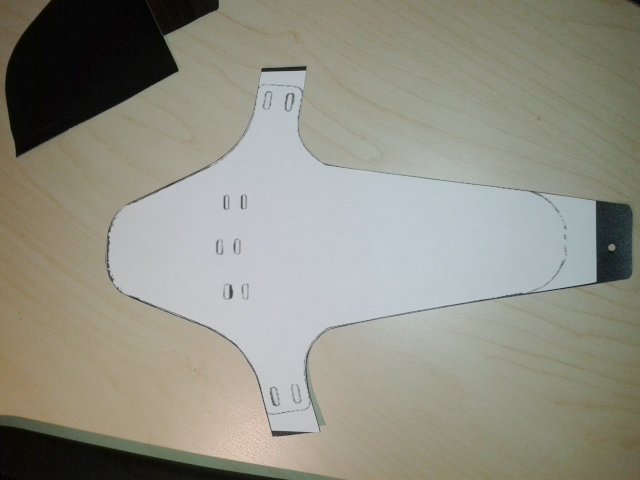

En estos días que tenemos que permanecer en casa y tal vez nos aburramos, os propongo abrir un hilo para mostrar los pequeños "bricos" que podemos hacer a nuestra bici y así entretenernos un poco.
Comienzo yo con este sencillo guardabarros delantero, que nos puede salir entre 0 y 2 euros, y que podemos hacer con una funda de plástico de una carpetilla que tengamos por casa. Sirve también cualquier hoja de plástico que tenga la suficiente consistencia, como la contraportada de un cuaderno.
Os dejo un fichero PDF con una plantilla (la he modificado de otra que circula por internet).
Archivo Adjunto:
Nombre del Archivo: plantilla_larga.pdf
Tamaño del Archivo: 27 KB

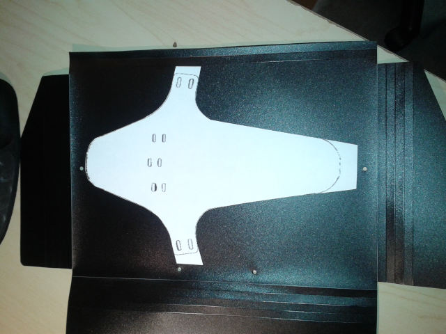

Simplemente hay que imprimir el fichero, recortarlo y pegarlo al plástico.

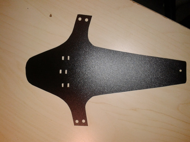

Recortamos la silueta. Recomiendo dejar el final todo lo largo que se pueda para protegernos mejor (para cortar ya habrá tiempo)

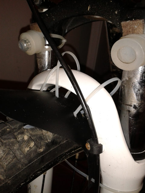

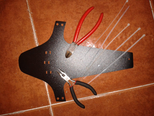

Después taladramos los agujeros con una taladradora de folios, con una tijera o un cúter y lo vamos sujetando a la bici sin apretar las bridas mucho, de momento, para poder ir colocándolo en su sitio.

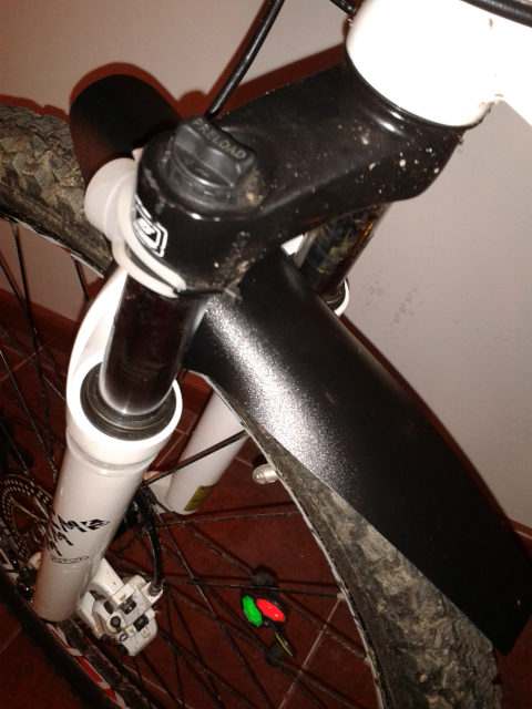

Al final apretamos todas las bridas y cortamos el sobrante.
Ya veis que es fácil.Y a mí me ha durado varios años, todavía lo tengo.

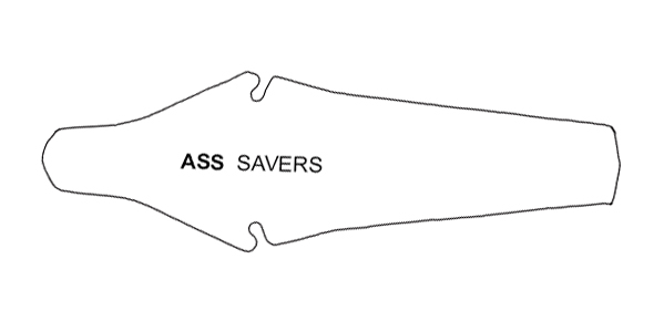

Os propongo un Ass Savers que quiere decir, algo así como, salvador del culo.
Es otro guardabarros, pero éste se instala debajo del sillín y se sujeta solo con la presión que ejerce sobre las barras de mismo. Normalmente su uso es provisional y esporádico y se lleva fácilmente en la mochila o alforja.
El procedimiento para hacerlo es igual al expuesto por Pedro en el brico anterior.
Archivo Adjunto:
Nombre del Archivo: ASS_SAVERS.pdf
Tamaño del Archivo: 280 KB

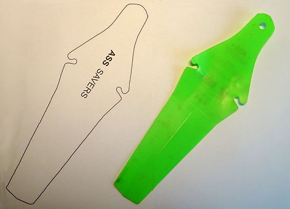

  1. Descargar el fichero ASS_SAVERS.pdf
  2. Imprimirlo en A4
  3. Recortar la silueta
  4. Pegarlo a un acetato u hoja de plástico grueso
  5. Recortar por los bordes del papel
El resultado será como el de la imagen siguiente. Éste es comprado y lo utilicé para hacer la presente plantilla. Por la sencillez en hacerlo, no merece la pena comprarlo.
